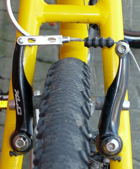

Warum Flexpipes ??
1.Auf dem Foto sieht man deutlich, dass der Zug nicht paralel zum Boden verläuft.Da geht Druckpunkt und Leerweg des Hebels verlren.
2.Die Hülle kann über die Pipe auf den Bremsarm drücken.Dies führt schon mal dazu, dass die Bremsarme sich verschieben.
